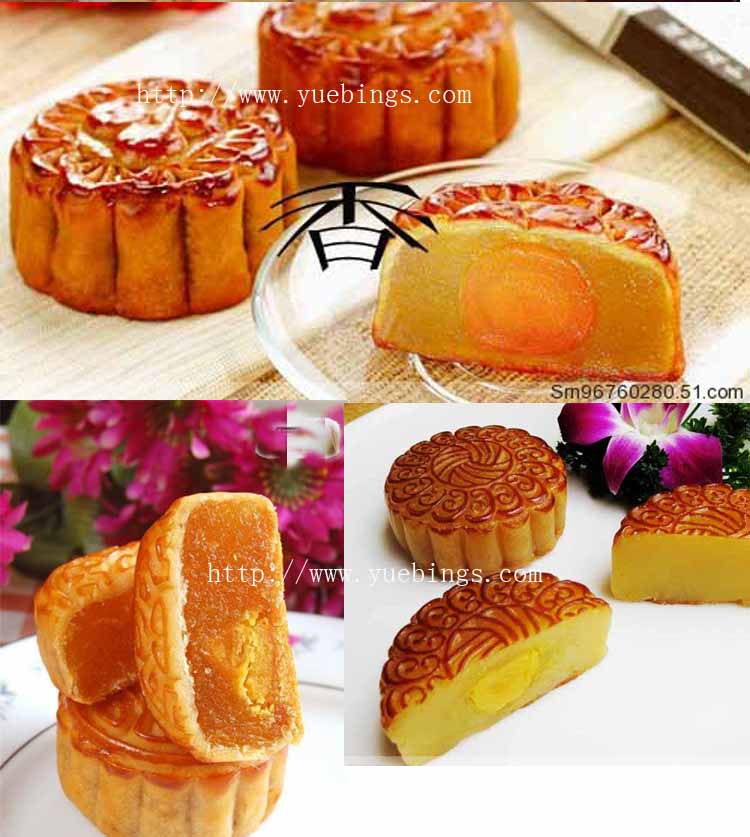

简介:杏花楼广式月饼早在1928年由名师带领数名学徒在福州路343号杏花楼店内,以前店后工场小作坊形式纯手工方式精心制作,主要特点是饼皮松软、馅芯油酥光亮、细腻、幼滑、入口清甜、醇香,口味纯正。

  四、包馅成型。先分摘饼皮和分档秤馅芯要求大小均匀,然后用手掌将饼皮揿扁,四周稍簿中间略厚的圆形,顺手拿起放在手掌上,放入馅芯双手不断转动逐渐包拢收口即可,将包好的月饼生胚收口处朝下置,稍撒干粉,以免成型时粘印模。包陷时应注意皮馅均匀、不露馅、干粉不易使用过多,同时还应注意包馅速度以防走油(即沉油)。月饼成型用手工操作,印模采用硬质木材,成型时印模内略铺些干粉,左手将包好的月饼生胚放入印模内,封口处朝上,用手掌揿实,不要让饼皮溢出来造成露边,然后用右手拿起印模在按板上敲2—3下用左手接住敲出来的月饼生胚顺手放入烤盘内,同时要注意每只间隔距离大致相等,排列整齐。
  五、烘烤。最初采用平台式烤炉,炉堂大,可放长方形烤盘11盘,烘烤前先用柴将炉堂烧热再用长柄木板挑进挑出。烘烤前先将月饼生胚面上撒些清水主要缓解进炉时受到高温抢火,表面花纹容易着色。当烤到淡金黄时就取出刷蛋,刷蛋时用排笔蘸少许蛋液均匀地刷在饼面上,然后将刷好蛋液的月饼再次送入炉内继续烘烤直至成品色泽棕黄,周边乳黄微凸呈腰鼓状,即可取出冷却装箱。
