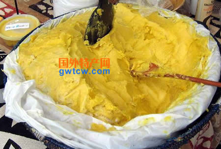

     乳木果油是从非洲乳木果中提炼所得的天然浅黄色半固体油脂,乳木果油与人体皮脂分泌油脂的各项指标最为接近,蕴含丰富的非皂化成分,极易于人体吸收,不仅能防止干燥开裂,还能进一步恢复并保持肌肤的自然弹性,具有不可思议的深层滋润功效,适用于膏霜、乳液等护肤用品。由于它所含的特殊活性成份具有防晒功能,所以特别适用于防晒产品。
