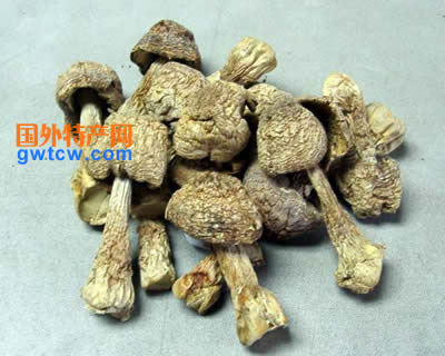

姬松茸多是干制后销售,干制以烘干机烘干为好。
