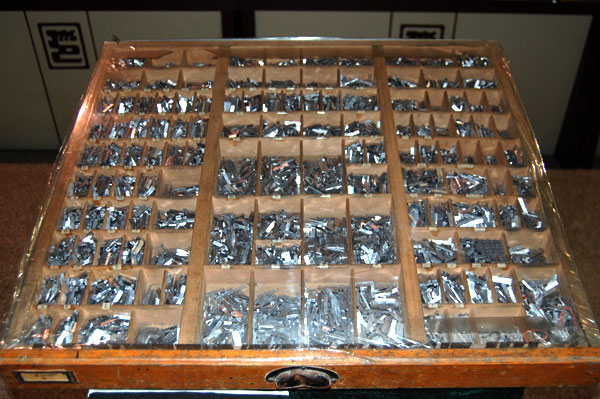

简介:雕版印刷一版能印几百部甚至几千部书,对文化的传播起了很大的作用,但是刻板费时费工,大部头的书往往要花费几年的时间,存放版片又要占用很大的地方,而且常会因变形、虫蛀、腐蚀而损坏。印量少而不需要重印的书,版片就成了废物。此外雕版发现错别字,改起来很困难,常需整块版重新雕刻。
  活字制版正好避免了雕版的不足,只要事先准备好足够的单个活字,就可随时拼版,大大地加快了制版时间。活字版印完后,可以拆版,活字可重复使用,且活字比雕版占有的空间小,容易存储和保管。这样活字的优越性就表现出来了。
  用活字印刷的这种思想,很早就有了,秦始皇统一全国度量衡器,陶量器上用木戳印四十字的诏书,考古学家认为,“这是中国活字排印的开始,不过他虽已发明,未能广泛应用”。古代的印章对活字印刷也有一定启示作用。关于活字印刷的记载首见于宋代著名科学家沈括的《梦溪笔谈》。公元1041~1048年,平民出身的毕升用胶泥制字,一个字为一个印,用火烧硬,使之成为陶质。排版时先预备一块铁板,铁板上放松香、蜡、纸灰等的混合物,铁板四周围着一个铁框,在铁框内摆满要印的字印,摆满就是一版。然后用火烘烤,将混合物熔化,与活字块结为一体,趁热用平板在活字上压一下,使字面平整。便可进行印刷。用这种方法,印二、三本谈不上什么效率,如果印数多了,几十本以至上千本,效率就很高了。为了提高效率常用两块铁板,一块印刷,一块排字。印完一块,另一块又排好了,这样交替使用,效率很高。常用的字如“之”、“也”等字,每字制成20多个字,以备一版内有重复时使用。没有准备的生僻字,则临时刻出,用草木火马上烧成。从印板上拆下来的字,都放入同一字的小木格内,外面贴上按韵分类的标签,以备检索。毕升起初用木料作活字,实验发现木纹疏密不一,遇水后易膨涨变形,与粘药固结后不易去下,才改用胶泥。
  毕升发明活字印刷,提高了印刷的效率。但是,他的发明并未受到当时统治者和社会的重视,他死后,活字印刷术仍然没有得到推广。他创造的胶泥活字也没有保留下来。但是他发明的活字印刷技术,却流传下去了。
  1965年在浙江温州白象塔内发现的刊本《佛说观无量寿佛经》经鉴定为北宋元符至崇宁(1100~1103)年活字本。这是毕升活字印刷技术的最早历史见证。
  宋人周必大(1129~1204年)曾被封为济国公,老年时从沈括那里学来了毕升的方法,印了自己的著作。他也做了一点小改动,把铁板改为铜板。铜板比铁板传热性好,易使粘药熔化,但铜板比铁板价格贵,这对一个公爵来说就算不了什么。
     元代的姚枢(1201~1278)提倡活字印刷,他教子弟杨古用活字版印书,印成了朱熹的《小学》和《近思录》,以及吕祖谦的《东莱经史论说》等书。不过杨古造泥活字是用毕升以后宋人改进的技术,并不是毕升原有技术。
  清康熙六年翟世琪出任饶州推官,集磁户,造青磁《易经》一部。所谓青磁(活字)据专家分析可能是以制青瓷的瓷土烧成的陶活字。
  1718年山东泰安人徐志定制成陶活字,印《周易说略》。他将泥土煅烧后制成活字用以排版印书,采用的仍然是毕升用过的方法。
  19世纪安徽泾县的翟金生,因读沈括的《梦溪笔谈》中所述的毕升泥活字技术,而萌生了用泥活字印书的想法。他费事30年,制泥活字10万多个。1844年印成了《泥版试印初编》。此后,他又印了许多书。20世纪60~70年代在泾县还发现了翟金生当年所制的泥活字数千枚。这些活字有大小五种型号。他以自己的实践证明了毕升的发明是可行的,打破了有人对泥活字可行性的怀疑。
