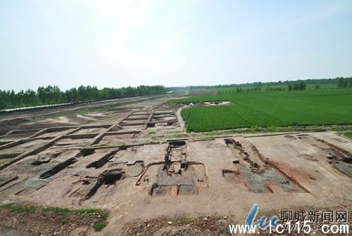

7月10日,临清河隈张庄明清砖窑遗址全景。
       为配合南水北调东线工程鲁北输水段的建设,2010年11月至2011年5月,在临清市文化局、博物馆的大力协助下,山东省文物考古研究所于河隈张庄村东南部展开大规模发掘,揭露面积近5000平方米。清理明清时期烧砖窑址18座及相关的取土坑、道路、灰坑、活动面等遗迹,另发现了运河北侧的一段大堤。
      记者在现场看到,遗址位于临清市东南约12公里的运河右岸,京九铁路穿越遗址西侧,属省级文物保护单位。窑址集中沿河分布,西起河隈张庄村西,东至陈官营村西北,东西绵延约1500米。距河道最近者仅五六十米,远者约700多米。绝大多数窑址已被夷为平地,个别尚存高出周围约2—3米的土堆。
      窑址结构基本一致,均有长梯形斜坡式操作间、火门、长方形火塘、马蹄形或长方形窑室及方形烟囱构成。构筑建造方式大体相同,皆在原地面上挖相应部位形制的浅坑,周壁用青砖砌成,以砖铺底。但保存较差,多数仅存底部,砖墙遭破坏。有的窑室及工作间尚存1米深,较差者仅存窑室和烟囱底部的烧结面,但不同时期的窑址形制及规模大小不同。
       明代窑址2座。位于发掘区北部,两窑并列。操作间朝东,长方形斜坡式坑,两侧单砖砌墙,局部仅存底部墙基,宽约2.28—2.6米、长约5—6米。火塘呈横长方形深坑,东与操作间相连,内径横宽约2.5米、纵深0.8米,深约0.9米。火门位于火塘和操作间之间,遭破坏。窑室平面近“马蹄形”,内径横宽5.6—6.5米、纵深1.9—2.6米,单砖砌墙,局部尚存4—5层砖,砖的一侧多数戳印款铭,可辨者有“天啟五年上廠窯戶王甸作頭張義造”,底部以小砖铺底,平行摆成多排,每排略弧。窑室后部等距分布3个方形烟囱,其中两侧的对称外伸。烟囱和窑室间立两块砖,隔出三个烟道。
      清代窑址16座。窑室形制有两种:近方形和圆角扁长方形。
       方形窑室者皆位于发掘区东部,5座南北并列成排。操作间朝西北,窑室近方形,纵深长方形火塘伸入窑室内,窑室后部砖砌两个方形大烟囱。均遭严重破坏,墙和底部砖被取走。窑室规模相当,内径横宽约4.2—4.9米、纵深约4.6—5.2米。 圆角扁长方形窑室类的窑址主要分布于发掘区东西两侧,东侧的一排工作间大多朝西北,个别向东南,西侧的一排工作间均朝东南。窑室的后部等距分布砖砌的3个方形烟囱,烟囱与窑室间立两块砖隔出3个烟道。保存情况差别较大,东部一排遭严重破坏,窑室周壁、底及操作间两侧墙上的砖基本被取走。唯西部两座保存较好,窑室及工作间的局部尚存0.5-1米高的砖墙,铺地砖保存完好。规模大小不一,大者窑室内径横宽约7.8、纵深约4.3米,工作间长8.8-9.4、内径宽1.5米,通长16-18米。小者窑室内径横宽约6.5、纵深约2.7米,工作间长5.2、内径1.4米,通长9.5米。
       还发现道路2条,其中1条有明显的车辙痕,并向河道内延伸,可能与砖的外运有关,但经钻探,在路与现河道的交接处没有发现码头类遗迹,可能因机械清淤破坏。另外,清理了取土坑、垃圾坑、储灰坑、局部活动面及右侧的一段大堤等遗迹。
