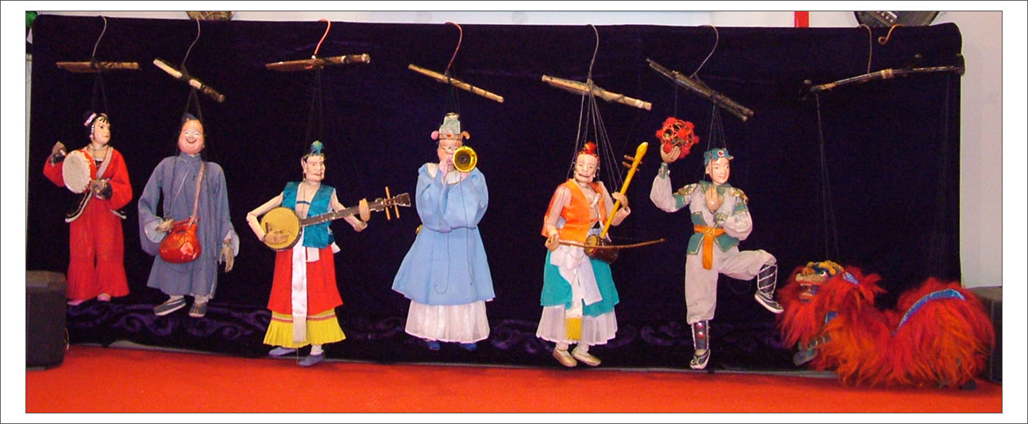

  二、传统傀儡构造与制作工艺泉州传统傀儡构造,由钩牌(操线板)、悬丝(8—16条)、傀儡头(含盔帽)、躯干(含服饰)、四肢(含鞋、靴)等部分构成。所用材料,以木、竹、丝线、布帛为主。躯干称为“笼腹”,由“上腹”、“下腹”组成而成。“上腹”为胸背,“下腹”为臀胯。“上腹”、“下腹”之间,由两片布相缝接,是为腰肢。“上腹”、“下腹”,均由簿竹篾编织,中空,状似“竹笼”。“上腹”顶端,居中留一圆孔,以承接傀儡头之脖颈部。故头可转动无碍,腰可俯仰自如。“下腹”胯部装一横木板,称“脚桥”,用以系联双脚。脚由麻绳编织、故称“麻编脚”。脚底另缀木刻之足部。“上腹”肩部左右端连接双手。手臂中夹褶藤片,外层以纸卷叠而成圆柱体,称“手札”。“手札”上为手臂,称“上札”;下为手肘,称“下札”。上下“手札”间,留有间隔,相系以丝线,以便活动。“手札”下端,另配木刻手,手分“死手”与“活手”。“死手”系将指掌雕刻成握拳状,拳心镂空,不能活动,故有此谓。“活手”,系以拇指转向拳心,虎口微张与掌心成平行状,另外四指伸直并排相连,通过孔眼而衔接于掌心之上,然后拴以竹钉,使手能张合捉物。“死手”易于装置刀枪棍棒,故又称“武手”;“活手”便于张合,配合态势传达感情,故又谓之“文手”。传统傀儡构造之各部分的松紧、比例,需据角色行当与特殊表演之需要作适当处理。貌似简单,实也变化无穷。傀儡构造完整配以精美的盔帽服饰,即可由演师操弄而“活灵活现”于舞台之上。 泉州传统傀儡的构造,乃是古代傀儡戏艺人长期实践与创造的结晶。泉州傀儡戏表演“与真人无二”的艺术效果与迷人魅力,多有赖于此。
  三、其他相关器具和制品泉州传统傀儡戏在表演中所使用的其他相关器具和制品,还有砌末(刀枪剑戟诸般兵器)、道具(一桌两椅,以及置于桌上的笔、笔架、砚台、官印)、傀儡笼等。泉州传统傀儡所使用的相关器具和制品,早期民间皆有专门作坊或工匠经营和制作。其中,服饰刺绣十分精美,帽盔种类极为繁多,都是旧时民间很有特色的工艺品。泉州市木偶剧团“泉州嘉礼馆”,尚陈列有较完整的实物可供参证。
