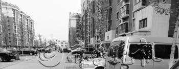

    金地凯旋城二期楼盘多数单元楼都存在违规行为。有些是加高、加厚、加宽等扩建行为,有些则是将绿地改成停车位。

  业主还发现,小区原先规划了多个地下车库,实际却只建了两个。开发商又将规划的绿地改为停车位。

  据刘纪叁介绍,违反规划主要有4个方面,一是对楼房进行加宽、加厚,或者加层,违法增加房屋面积;二是规划的地下车库多数未建;三是用铁栅栏在一楼圈建小院子出售给业主,四是将楼前楼后的绿地私自改成停车位出售。
  而这4方面的违规行为直接带来了3个后果:增加了16000多平方米的建筑面积;因为楼房的加宽加厚,蚕食中心绿地面积;进而导致小区总的绿地面积也随之减少。
