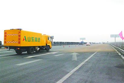

                                                    图一:吹雪车的大喷头

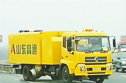

                                          图二:吹雪车正在试作业 田忠涛摄
冬季到来,雨雪天增多,如何快速有效地除雪呢?23日上午,山东高速股份在济南绕城高速北线开展冬季除雪防滑应急演练,首次出动了“秘密武器”———
两台喷气吹雪车。别小瞧了模样普通的吹雪车,它们有着战斗机的“心脏”,属于“超强吹雪车”,能吹10级大风散出600℃的热量,瞬间将路面冰雪融化。但记者了解到,吹雪车目前暂不适合在市区道路上使用。
■能力强:吹出10级大风,吹飞一米厚的雪
从表面看,吹雪车很普通,和大货车模样相仿,但仔细看就会发现吹雪车车厢下方、车轮旁多了一个大喷头。“这种吹雪车吹出的风力范围能达十几米甚至几十米,最大风力能达到10级。”相关人士告诉记者,吹雪车能将一米厚的雪吹飞,还能将地上的冰雪、石子等吹飞。此外,在高速运转中,喷头喷出的热风达500-600℃,到达地面的温度也能达到120—160℃。这种温度加上强大的风力,即使路面结冰,也能在瞬间融化并蒸发,不能蒸发的冰雪会被大风吹到路边。
据悉,此次是模拟高速路上普降特大暴风雪后,车辆难以正常通行,管养单位启动预案实施机械化编队除雪作业而进行的应急演练。根据现场假设存在的雪情,工作人员组编了融雪梯队、推雪梯队和吹雪梯队。在吹雪阶段,吹雪车一亮相,运转中的喷头吹出强大的风,路面上的沙石瞬间无影踪,路面干干净净。
■装备优:用的是歼5战斗机的“心脏”
山东高速股份工作人员告诉记者,这种吹雪车更像是“变形金刚”,有着普通车的外表,却有着战斗机的“心脏”。据介绍,它是以载重汽车底盘为载体,有涡轮飞机发动装置。简单来说,这种发动机之前多用在飞机和WP—5(歼5战斗机)上。“据我了解,吹雪车上的发动机大多是从战斗机上退役下来的,经过大修后延长了寿命,放在了吹雪车上。”济南机场场务科科长吴德军说。在有了强有力的“心脏”后,吹雪车发动机内的叶片每分钟能转1万多次,吹雪范围达十几米甚至几十米。由于机场跑道对可通行
条件要求较高,济南机场建成后就陆续引进吹雪车,目前已有5台。吴德军介绍,吹雪车的驾驶室也与普通汽车不同,里面有多个精密仪表盘,驾驶员需要经过严格培训,获得特种车辆的操作证与上岗证后才可上车。
吴德军告诉记者,山东高速股份此次引进的2台吹雪车和机场目前的5台吹雪车都来自一个厂家,原理相同。
