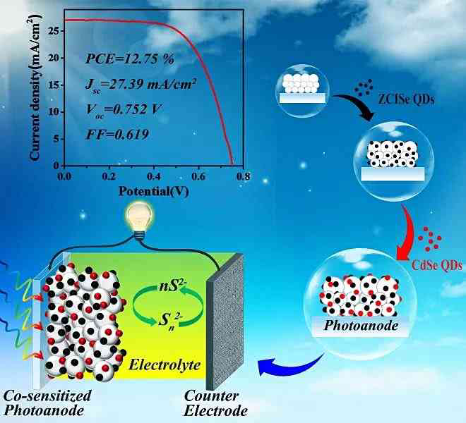

校博 | 华东理工大学钟新华和李艳团队成功组装光电转换效率超过12%的多组分共敏化量子点太阳能电池
近日,华东理工大学化学与分子工程学院在量子点敏化太阳电池(QDSC)器件研究领域取得重要进展,在《先进材料》上发表了题为“Co-sensitized Quantum Dot Solar Cells with Conversion Efficiency over 12%”的文章(Adv. Mater.2018,DOI: 10.1002/adma.201705746),硕士研究生王伟为第一作者。该研究工作在李艳副教授的指导下完成,同时得到了钟新华教授的鼎力支持。
高性价比太阳电池是缓解能源危机的有效途径之一。QDSC是一类以半导体纳米晶作为光捕获材料的敏化构型太阳电池。近年来QDSC发展迅速,其光电转换效率已经从2012年的5%提高至目前的12%。尽管所取得的效率可以与传统染料敏化太阳电池相媲美,但仍逊色于后起之秀钙钛矿电池,更远低于其自身44%的理论转换效率。进一步提高太阳光利用效率是制备高光电转换效率QDSC的根本途径,同时也是该类电池发展所面临的技术瓶颈。
来源:华东理工大学化学与分子工程学院

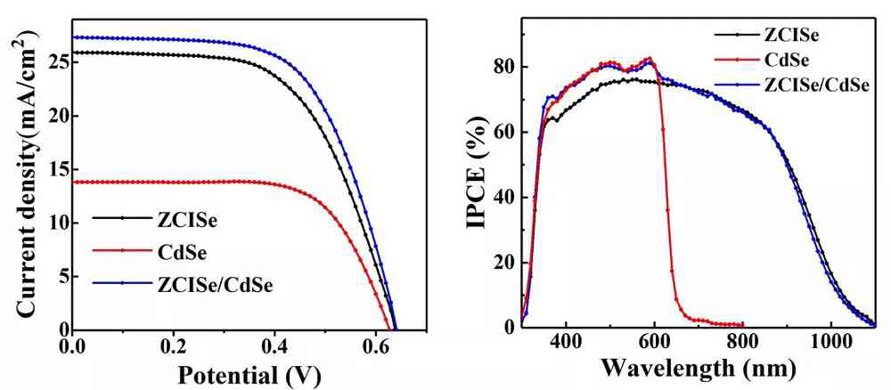

为了解决这一难题,研究首次将具有光电特性优势互补的不同种类预合成量子点敏化剂,通过表面配体诱导自组装负载在TiO2多孔膜内制备出多组分量子点共敏化光阳极并组装QDSC。基于Zn-Cu-In-Se量子点的宽光谱吸收(~1100 nm)和CdSe在可见光区的高摩尔消光系数(>105cm-1)等特性制备的共敏化QDSC不仅提高了对太阳光子的吸收效率,而且实现了光生电子的有效分离。结合负载介孔碳的钛网对电极和聚硫电解液,所组装的三明治结构QDSC最终达到12.75%的光电转换效率,刷新了同类电池光电转换效率纪录。利用不同量子点间的协同效应来提高对太阳光的转换利用,为制备高效量子点电池提供了新思路。
