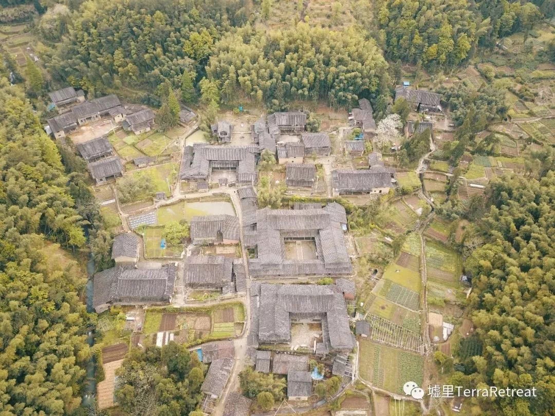

在泰顺县,有这么一句谚语“筱村粬翁山竹”,其中“筱村粬”说的就是以筱村镇徐岙底村为核心的乌衣红粬。据传,吴氏先祖吴畦于唐末从祖地山阴迁居泰顺时,带来了红粬制作的工艺,后随吴姓迁徙至筱村镇徐岙底村。徐岙底生产的乌衣红粬,因质优而闻名浙闽一带。清后及民国期间,徐岙底约有粬窑 100 多条,几乎家家都做粬。清《泰顺分疆录》记载:“徐岙底村,家户皆粬,时各地商贾竞购,挑担脚夫辑岭头耳”。

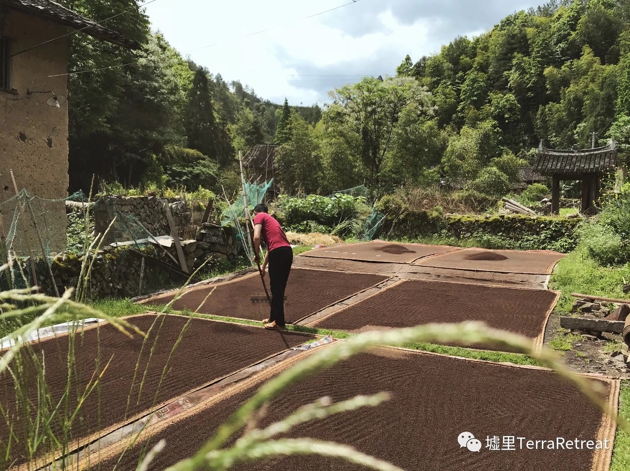

所以,曾经的徐岙底村是这样的:一年四季,村头巷尾总是飘着炊米的香味;粬窑里忙碌的身影,日夜不息;天气晴好时,村里空地上铺晒着一席又一席刚出窑的乌衣红粬;悠长交错的巷道里,停满了外地挑过来的一担担大米,它们是用来交换红粬的。
时移世易,如今的徐岙底村,早已盛况不再。村民们大部分搬离了古村落,在河的另一边建起了新房,村子里只剩下十余位老人居住。然而乌衣红粬的制作技艺仍在传承,并已于2012年列入第四批省级非遗名录。制作乌衣红粬的师傅们,仍然用完全传统的手法,延续着粬种的生命,等待米经过神秘的演变,脱胎换骨,变成粬。这使我不得不想象,徐岙底村的乌衣红粬酒,与三百年前的味道应该还是一样的吧。

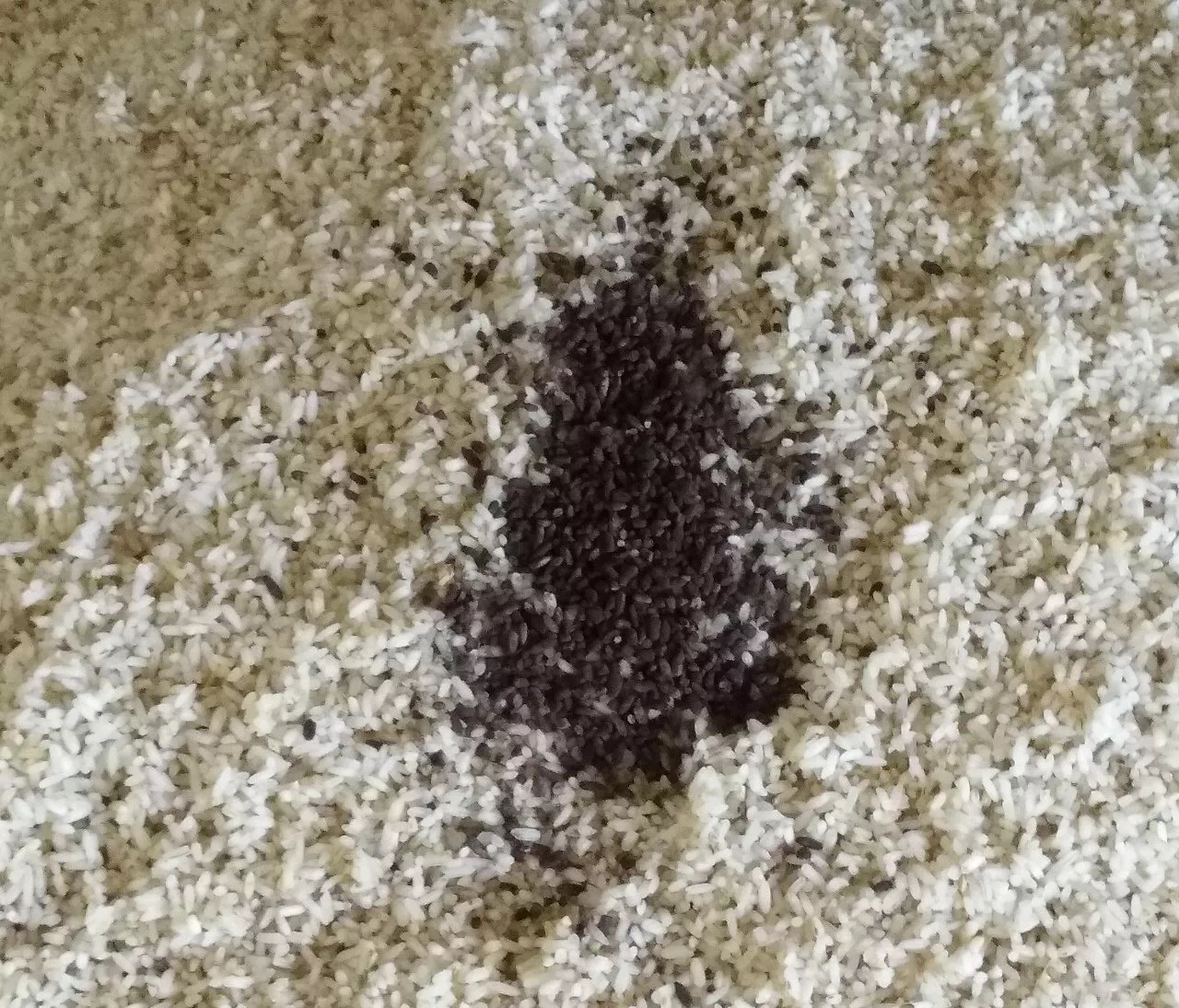

做粬种一般在小暑大暑之间,农历七月半过后开始。粬种分为红粬霉和黑粬霉,两者在制作过程中,对温度和水分的要求又各有不同。做好后的粬种,最多可以保留四、五年。

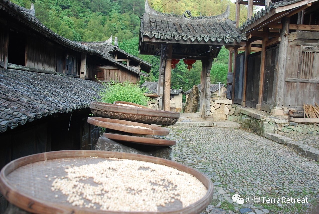

做粬的首道工序是浸米。
选用质硬形圆的杂交米,倒入竹箩内,放在水池中浸泡。气温的高低和米的硬度,决定了浸泡时间的长短。
浸好后的米,用清水冲至浆水变清,沥干后倒入饭甑,加火蒸煮,直到八九成熟。不能太硬,否则菌种不易寄生:也不能过熟,米饭太软易感染杂菌。其中的拿捏,全凭经验。

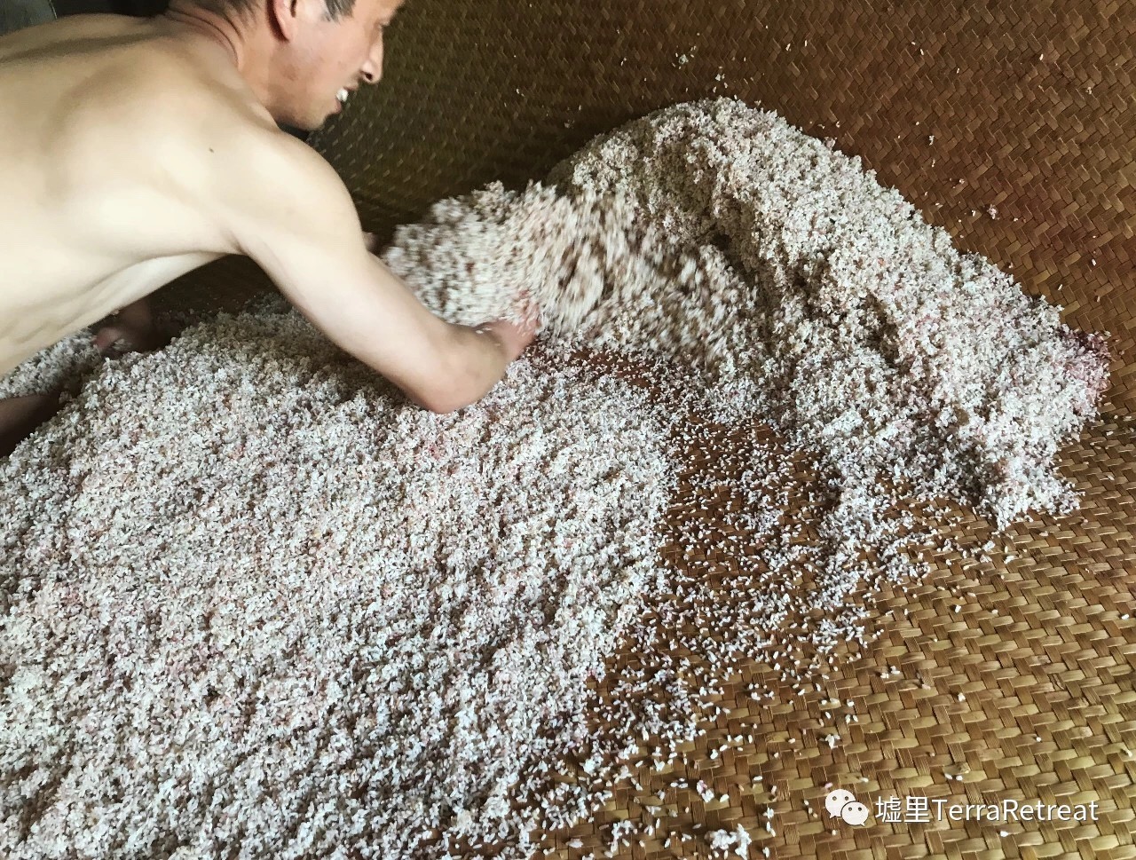

蒸煮好的米饭,随即倒到篾席上,推散、摊平,尽量使其迅速晾凉至与体温接近为止。再按一定比例分别掺入红粬霉和黑粬霉的粬种,搅拌均匀,即完成接种。

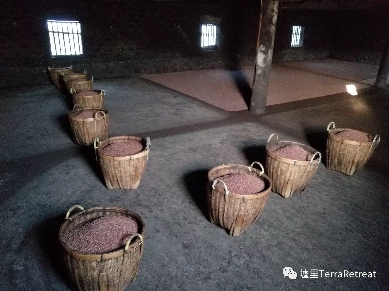

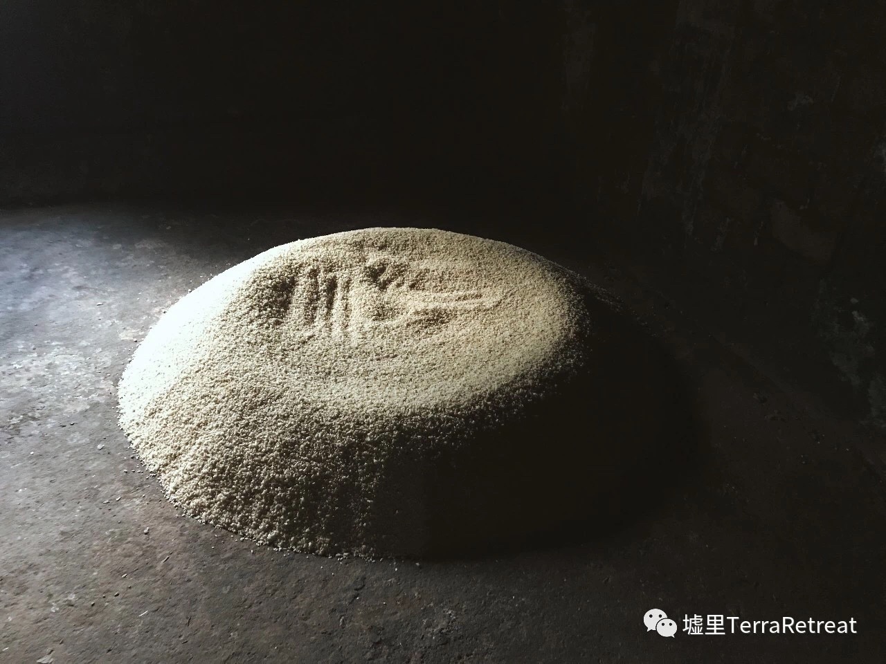

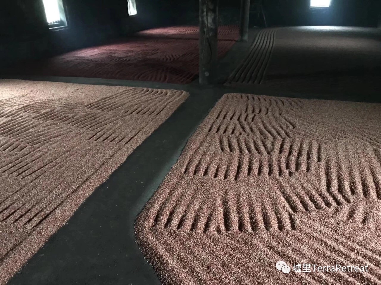

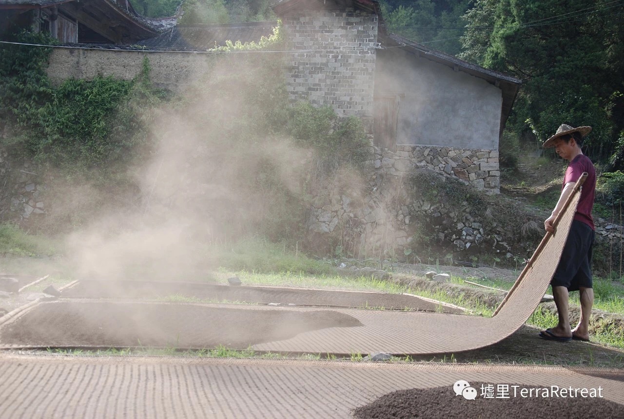

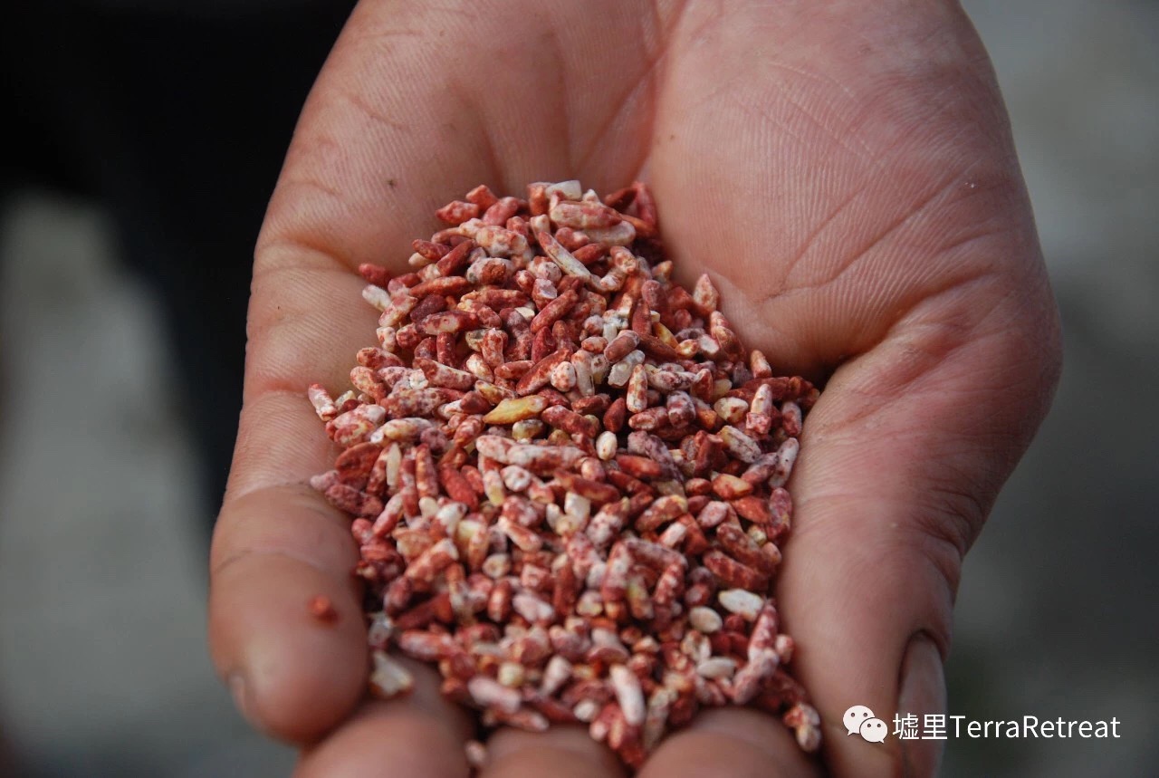

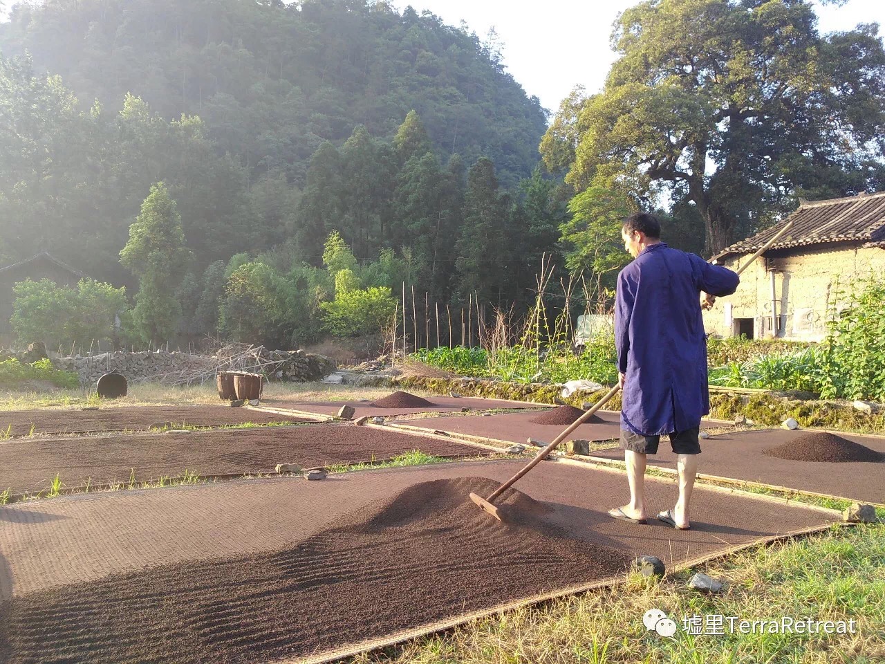

接种后的米饭,进入发酵室,处发酵状态。这个阶段,做粬的师傅很忙,红粬霉和黑粬霉也很忙。师傅得时刻关注着米饭的温度、干湿和发酵程度,温度过高容易伤粬,水分过少则影响霉菌繁殖。在做粬师傅的小心呵护下,霉菌们忙着长出菌丝。米饭的颜色在这六七天的时间里,如天边的光影,由白色变为红色再变为灰白,再次过渡到红色,最后转为黑色,这一过程称为“红地起乌衣”。据说,经验老到的师傅,在发酵过程中,只要进窑场闻一闻味道就能知道粬的好坏,这技艺几乎可算是高深莫测了。

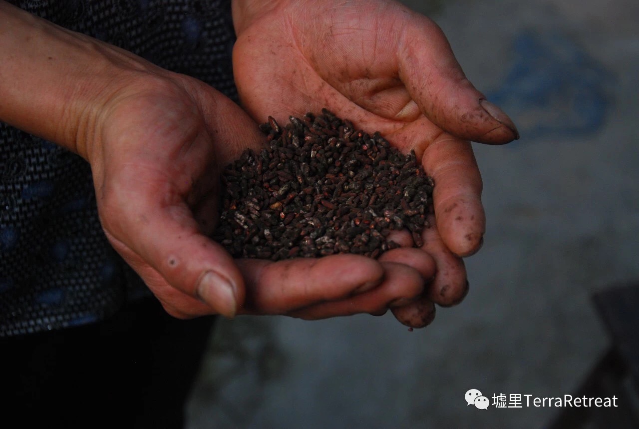

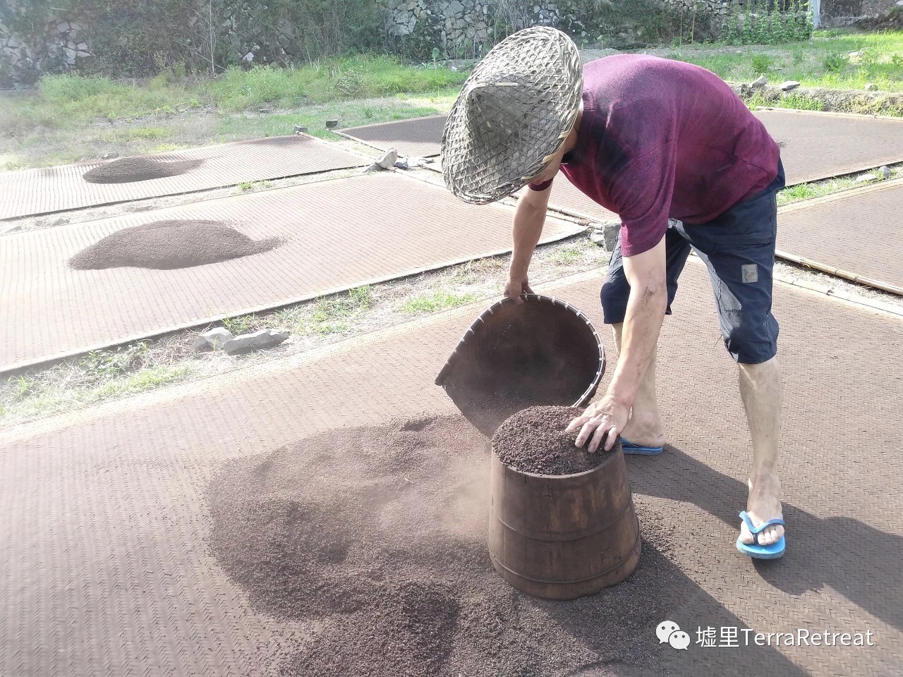

至此,米已在时间和霉菌的共同作用下,转化成酒粬。若不马上使用,需晾晒、装袋。
制粬的过程,不多的文字即可表述完毕,但我的脑海里挥之不去的是那些微不足道的画面:
制取作坊前的矮墙上晾晒着的洗的干干净净的箩筐,做粬师傅翻拌粬种与米饭的双手,做粬师傅吸一口气再把装着粬的很重的箩筐从水池里提起来的样子,稍显昏暗的粬窑里平摊着的米饭看似静悄悄实则发生着“惊天动地”的变化,红粬上耙子耙过后好像枯山水的纹理,还有村子里总是弥漫着的乌衣红粬晾晒时发出的香味……

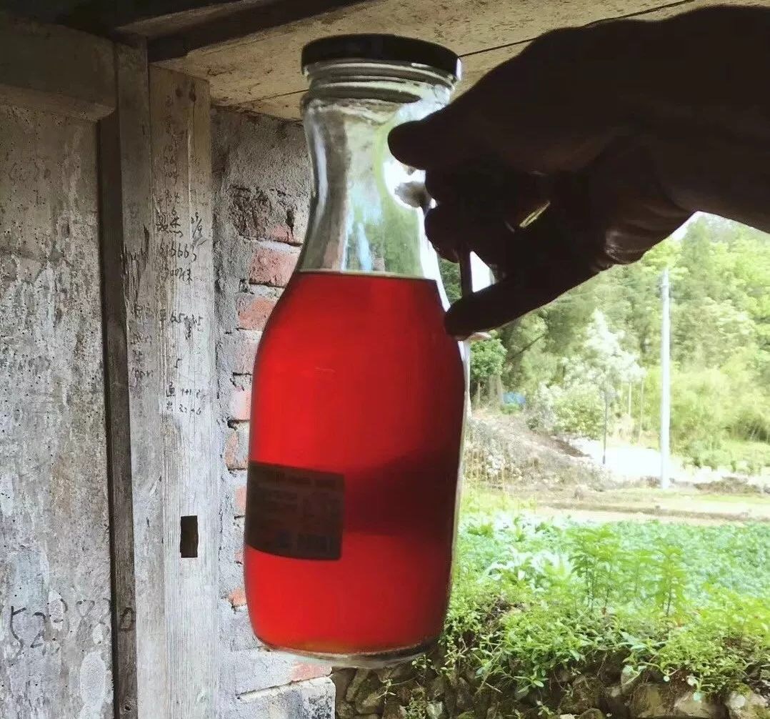

明《泰顺县志》载“然至十月,则家无不酿,谓之大冬酒,固有极陈美酒”。立冬过后是酿酒的最佳季节,此时水里细菌少,酿的酒不容易发霉。此时,泰顺不少人家便会买乌衣红粬,蒸当年的新糯米,酿红粬酒。酿好的红粬酒,色泽鲜红,清亮透明,口感醇厚,余味悠长。灶台上的那一瓶红粬酒是时时要添满的,再分装一些,送给亲朋好友。如果谁家里有“坐月子”的新妈妈,那是多多益善,据说“红酒炖鸡”最滋补。
如果你愿意,你可以买得到各种各样的黄酒,乌衣红粬酒也是黄酒的一种。但尝一尝味道,就能让你想起家乡、泛起儿时回忆的,只有这样的农家酿的酒。酒里的独特风味来自于固定的做粬师傅那里买来的乌衣红粬,也来自于家乡的糯米、家乡的水,甚至来自于那口蒸米的大锅。

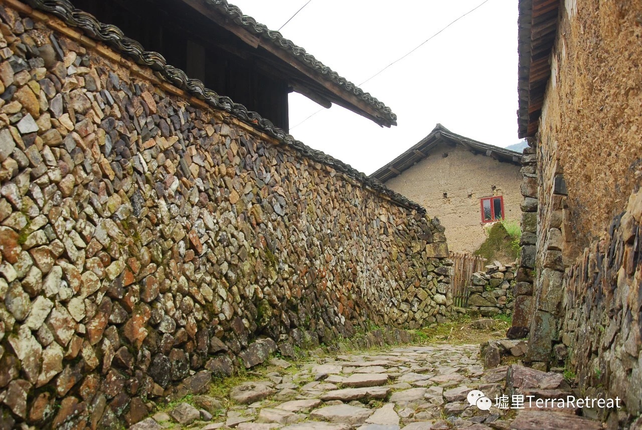

很庆幸,徐岙底古村落一直保存着原来的模样。徐岙底处处的石墙,石墙上嵌着的石头,石头表面上的纹理,至今述说着过去的沧桑和现在的变迁。墟里,将在这里打造一个有机生长的乡村社区,我们将讲述更多徐岙底的故事给你听。
