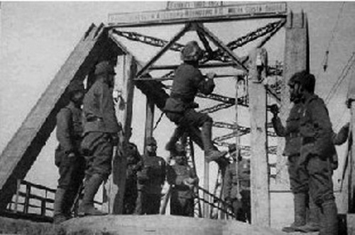

1938年日寇抢修洛口黄河铁路大桥。

  1937年11月,日军沿津浦铁路南犯。国民党山东省政府主席兼第三集团军总司令、第五战区副司令长官韩复榘撤往黄河以南时,命令铁路工程队将大桥炸毁,整个钢梁杆件被炸伤87处之多,这也是大桥所经受的最严重的破坏。1938年1月,日本黄河桥工程事务所对大桥进行施工维修,因悬臂梁损坏严重,更换为日本汽车制造株式会社制造的新梁,用时半年、耗费376万元、用钢材4000余吨才初步修复。
